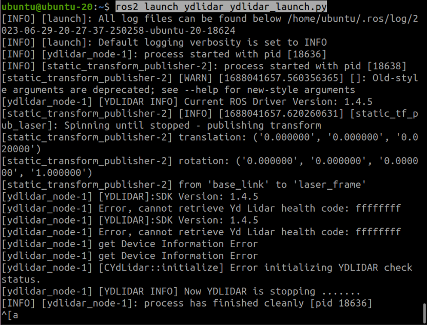

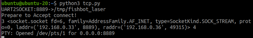

        您好!按照您的代码,我无法正确启动雷达节点,麻烦您看我的操作哪里有问题,操作流程如下:
        1.在虚拟机中运行该代码,显示如下:
        2.小车端雷达转接板的连接是将跳线帽调整到WIFI模式。
        3.在虚拟机中驱动雷达使用的是ydlidar_ros2源码包,启动命令是ros2 launch ydlidar ydlidar_launch.py,报错如下:
        小鱼小 X 2 条回复 最后回复 回复 引用 0
          小鱼 技术大佬 @583486715
          最后由 小鱼 编辑
          @583486715 为什么不用教程中的镜像,这个错误估计是雷达型号配置错误,需要修改驱动配置
